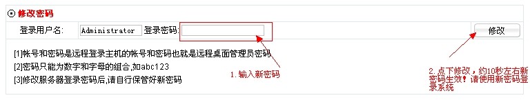

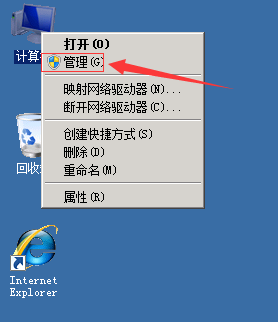

在修改密码之前,请必须阅读以下说明血淋淋的教训!最近有很多客户,把密码设置为abc,abc123,abc12345678,123456789,类似的弱密码,结果导致服务器系统被黑,服务器对外发包,然后服务器IP被封,对于弱口令被入侵的客户,我们处理方法是,主机不给开通,先格式化系统,然后才给开通,不管你数据多重要,先格式化再说,因为你系统已经被入侵,甚至被挂了木马病毒,如果被挂了勒索病毒,还会对外传播,请各位用户,一定不要把密码设置为ABC,123这样没脑子的密码,3天内被入侵的概率为100%,为了你主机安全,为了你数据的安全,再次声明不要设弱口令,最近已经有很多用户因为设置弱口令主机被入侵,被挂木马,这是血淋淋的教训,请不要再去尝试!以主机弱口令带来的损失,请自行承担后果!---------------------------------------------------------------------------------------- 推荐方法一: 推荐的方法也是最简单的方法: 首先登录会员中心---云服务器管理---控制面板---上面有个 修改密码的图标 点进去--- 输入新密码---点右边修改即可 ------------------------------------------------------------------------------------------ 方法二: 1.远程桌面连接进去后, 桌面有 计算机图标,选择计算机图标,右键--管理

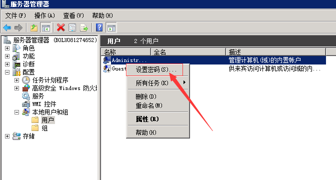

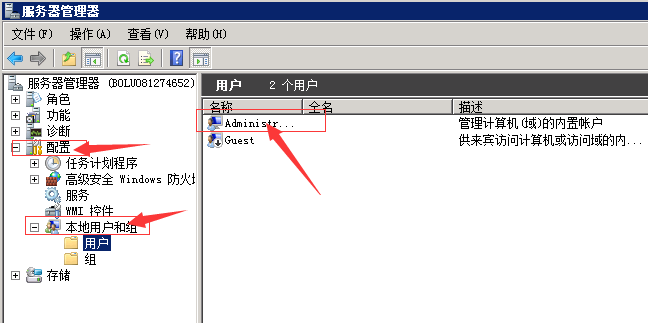

2. 选择--配置--前+号点开---本地选择用户和组----选择用户---找到要修改密码的用户名
3.点设置密码

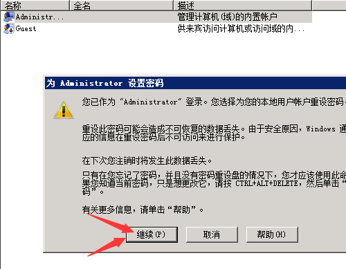

4.继续

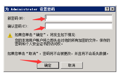

5.输入新密码,点确认即可修改成功!
