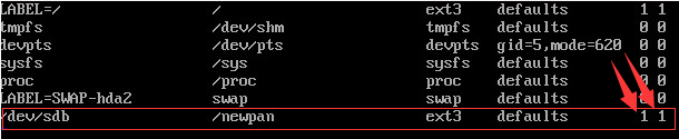

1.直接输入root密码回车 登录系统
2.直接编辑vi /etc/fstab会无法保存,因为只有只读权限,没有写入权限,所以先运行mount -o remount,rw /
3.编辑vi /etc/fstab
4.最后一行删除或者把最后两个1变成0,或最后一行前面加个#
5.:wq 保存退出 再reboot(重启),成功进入系统!
问题解决!

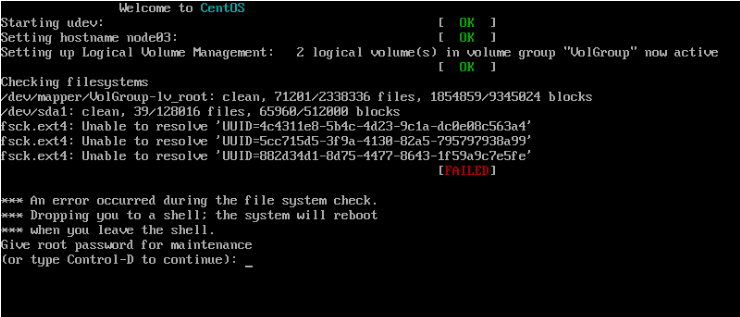

1.由于错误的编辑/etc/fstab文件 而引起的不能正常进入系统。假如你将某一个分区或者磁盘最后一个参数设置为1或2时,系统默认会在开机过程中检查这个磁盘的扇区。假如系统检查不到这个磁盘,或者这个磁盘根本检测不到(尤其是在网络存储时)那么系统就会报错,导致出现这种情况。
解决办法:输入root密码,此时整个文件系统是只读系统,不能进行修改文件,首先利用下面的命令将文件系统改为可写的文件系统:

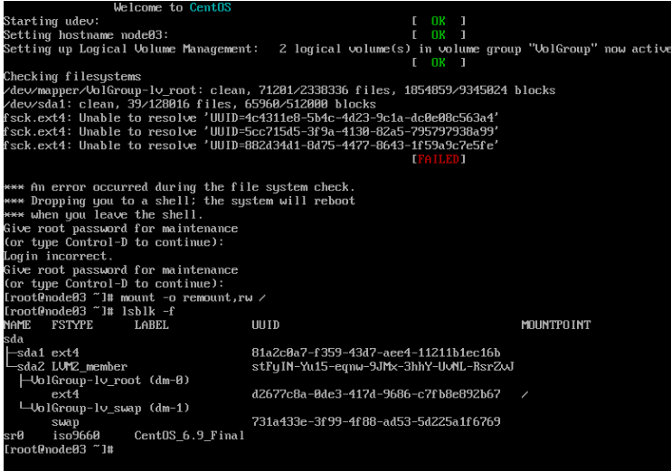

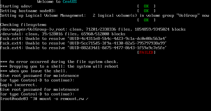

我们先输入密码登录
然后输入
lsblk -f  (图一)

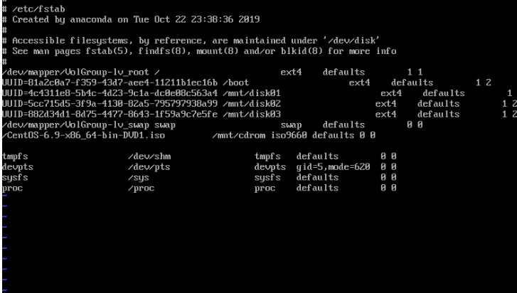

vi /etc/fstab  (图二)
进入到配置文件

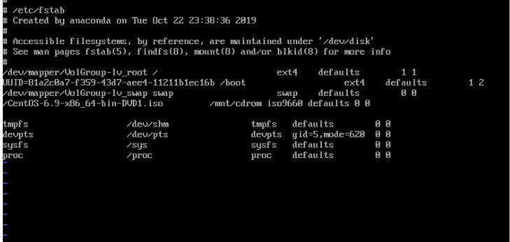

拿图一和图二做对比,图一有的UUID就保存 没有的就在图二里面删除掉,或者#注释掉 如图;
:wq 保存退出 reboot(重启) 问题解决!
