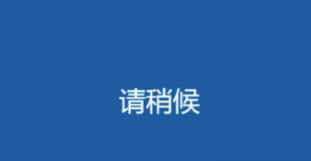

最近有一位客户反馈,他在登录云主机WIN10系统远程桌面的时候,输入账号密码,远程登录一直停留在“请稍后”页面,卡半天也进不去。如下图:
问题原因:
   把该问题反馈给售后技术部检查,初开始我们还以为是我们主机的系统有问题,检查了很久没有发现问题,后来和客户交流中发现,是因为:客户之前使用他第一台电脑连接远程桌面,没有注销远程登录帐户,然后他又换一台电脑登录远程,因为换的电脑无法将之前使用的那台电脑远程连接踢下线,所以一直提示请稍后。(同样的道理,如果您这台云服务器有外地朋友也在用,那么他的连接的远程如果没有注销,您这边又去连远程,可能也会有同样的问题,目前仅发现WIN10系统有这个问题。还有一个情况,就是在上次远程连接WIN10系统的时候,直接关闭了远程桌面,没有点注销,也会导致类似问题。WIN7和WIN2003-2022等其他WIN系统没有发现这个问题)

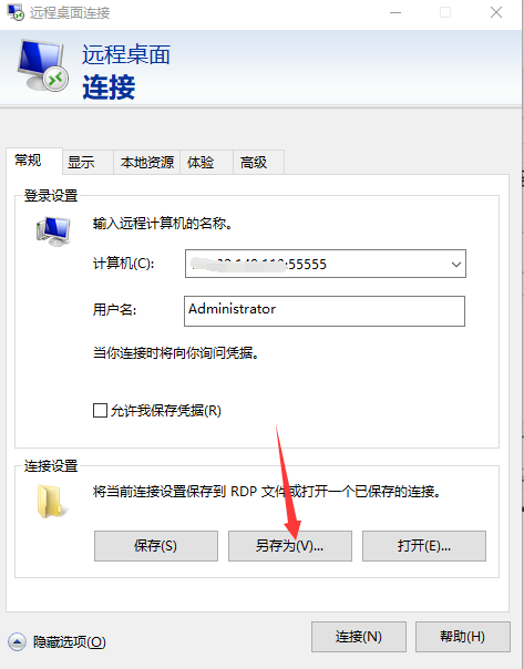

方法四:打开远程桌面程序(win键+R,输入mstsc),输入远程连接地址,点击显示选项,选择另存为,将远程桌面连接保存为文件(如下图)
将保存的文件  Default.rdp  右键 -- 打开方式 -- 选择用记事本打开
在文件末尾加这句   enablecredsspsupport:i:0
然后保存修改后的文件。然后双击该文件进行连接,此时会要求输入用户名,密码。该方式会跳过“请稍后”的环节,因此可以顺利进入系统。
