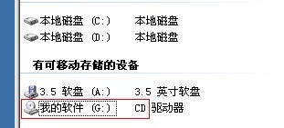

第三步:进入我的软件
 第四步:常用软件里找到 Rewrite组件 拷贝到

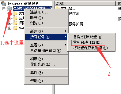

最后: 选中 IIS 右键 --所有任务 -- 重新启动IIS 即可完成(或者重新启动服务器)
 有用户反映设置后不成功,一般不成功要检查3个重点:1.检查httpd.ini规则是否和程序匹配,可以咨询程序商技术人员2.Rewrite目录的everyone权限是否设置正确3.设置后是否重新启动IIS了,不重新启动IIS不会生效的,或者重新启动下服务器也可以4.如果是WIN2012R2系统,设置后伪静态不生效,在IIS里,找到该主机应用程序池,高级设置--启用32位应用程序-设置为True即可。
