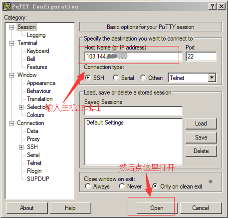

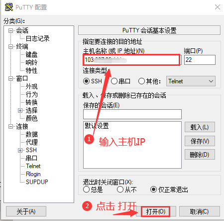

[attachimg=450,443]1225[/attachimg]
打开putty,如上图,输入ip及端口,点击打开

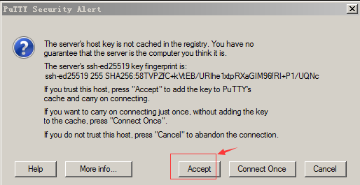

[attachimg=445,333]1224[/attachimg]
如果是第一连接会弹出ssh-key接收安全提醒的弹出框,选择 接受

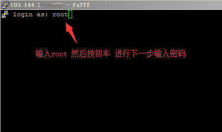

[attachimg=449,267]801[/attachimg]
进入此界面则表示连接成功了,要求输入登录名,比如: root
然后【Enter】键。

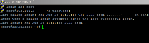

[attachimg=595,172]803[/attachimg]
这样就表示登录成功了,可以开始Linux奇妙探索之旅了。

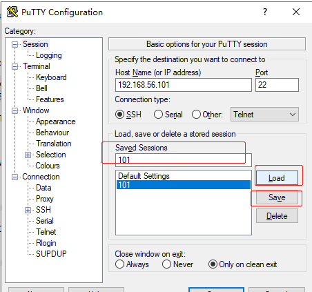

1.保存登录记录功能:
[attachimg=452,423]804[/attachimg]
刚开始用putty有点不太习惯没有保存会话信息,每次连接都要输入ip,其实putty是有这个保存session功能。在Saved Sessions 框中输入会话名,然后点击 【save】就会把连接信息保存到会话列表中,下次再打开putty时,选择会话信息点击【load】就会补全连接信息。
