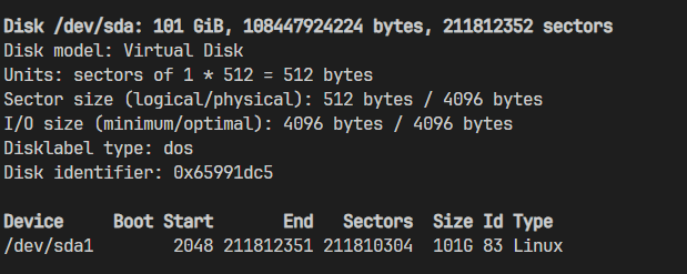

     如果你加上了nofails参数,就会在遇到问题时跳过,也就是挂载失败,但是可以正常启动,比如:"/dev/sdb1 /www ext4 defaults,nofail 0 0",但是即便启动了,在执行mount -a 命令进行挂载时也会报错(因为/dev/sdb1的设备名出错了,如图,这块硬盘之前是/dev/sdb的,重启后却变为了/dev/sda)。
[attachimg]1139[/attachimg]

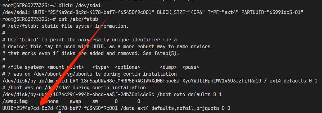

   为了解决重启可能导致设备名发生变化的问题,我们可以用UUID来代替设备名,作为fstab的名称。解决步骤如下:
1. 硬盘的分区、格式化的过程都跟上文中提到的教程一样,不用变化。在格式化硬盘后,但是没mount的时候,我们用命令 blkid /dev/sda1 来获取设备的uuid(注意命令的设备名,视情况而定)。
2. 获取到uuid后更新fstab,也可以顺便加上nofail的参数(也可以再加一些其他参数)命令:echo "UUID=[这里替换为你的设备uuid] /www ext4 defaults,nofail 0 0" >> /etc/fstab
[attachimg]1140[/attachimg]
3. 修改完成后执行:mount -a   没有报错即成功。
