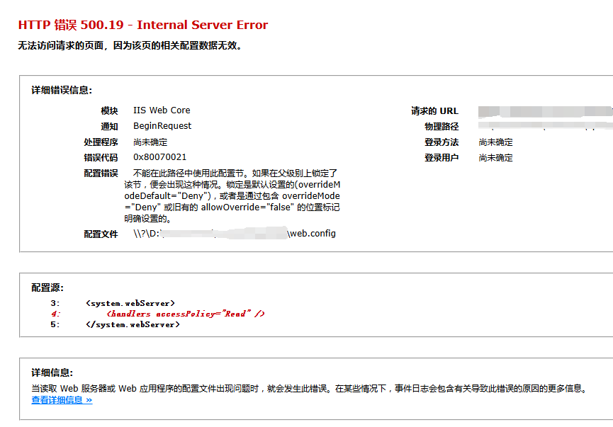

具体详细错误提示如下图:
[attachimg=865,603]1149[/attachimg]
问题分析:出现这个错误是因为 IIS 7-IIS10 采用了更安全的 web.config 管理机制,默认情况下会锁住配置项不允许更改。
问题解决:取消锁定即可
依管理员身份运行下面的命令行
C:\windows\system32\inetsrv\appcmd unlock config -section:system.webServer/handlers
其中的 handlers 是错误信息中红字显示的节点名称,如果modules也被锁定,可以运行
C:\windows\system32\inetsrv\appcmd unlock config -section:system.webServer/modules
注意:cmd.exe要以管理员身份启动,在c:\windows\system32下找到cmd.exe,右键管理员启动,输入上面的命令即可。
